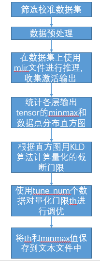

所谓校准, 就是用用真实场景数据来调校出恰当的量化参数, 为何需要校准?当我们对激活进行非对称量化时, 需要预先知道其总体的动态范围, 即minmax值, 对激活进行对称量化时, 需要预先使用合适的量化门限算法在激活总体数据分布 的基础上计算得到其量化门限, 而一般训练输出的模型是不带有激活这些数据统计 信息的, 因此这两者都要依赖于在一个微型的训练集子集上进行推理, 收集各个 输入的各层输出激活, 汇总得到总体minmax及数据点分布直方图, 并根据KLD等 算法得到合适的对称量化门限threshold, 最后会启用auto-tune算法使用各int8层 输出激活与fp32激活的欧式距离来对这些该int8层的输入激活量化门限进行调优; 上述过程整合在一起, 统一执行, 最后将各个op的优化后的threshold和min/max值 输出到一个量化参数文本文件中, 后续``model_deploy.py``时就可使用这个参数 文件来进行后续的int8量化, 总体过程如(量化总体过程)图
图 7.1 量化总体过程

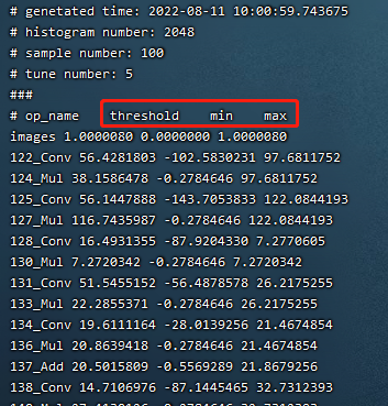

如下图(量化参数文件样例)为校准最终输出的量化参数文件
图 7.2 量化参数文件样例

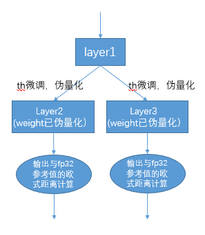

实现方案: 首先统一对网络中带权重layer的权重进行伪量化, 即从fp32量化为int8, 再反量化为fp32, 引入量化误差; 然后 逐个对op的输入激活量化门限进行调优: 在初始KLD量化门限和激活的最大绝对值之间, 均匀选择10个候选值, 用这些候选者 对fp32参考激活值进行量化加扰, 引入量化误差, 然后输入op进行fp32计算, 将输出的结果与fp32参考激活进行欧式距离计算, 选择10个候选值中具有最小欧式距离的值作为调优门限; 对于1个op输出连接到后面多个分支的情形, 多个分支分别按上述方法 计算量化门限, 然后取其中较大者, 比如(auto-tune调优实现方案)图中layer1的输出会分别针对layer2、layer3调节一次, 两次调节独立进行, 根据实验证明, 取最大值能兼顾两者;
图 7.4 auto-tune调优实现方案

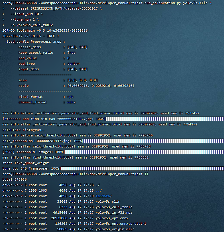

1$ run_calibration.py yolov5s.mlir \
2 --dataset $REGRESSION_PATH/dataset/COCO2017 \
3 --input_num 100 \
4 --tune_num 10 \
5 -o yolov5s_cali_table
参数 |
mlir_file |
mlir文件 |
–dataset |
校准数据集 |
–data_list |
input列表 |
–input_num |
校准图像数量 |
–tune_list |
tuning用到的input列表 |
–tune_num |
tuning的图像数量 |
–histogram_bin_num |
指定 kld 计算的直方图 bin 数量 |
-o |
输出门限表 |
–debug_cmd |
debug命令,可以选择校准模式;“percentile9999”采用99.99分位作为初始门限。“use_max”采用绝对值最大值作为门限。“use_torch_observer_for_cali”采用torch的observer进行校准。 |
执行结果如下图(yolov5s_cali校准结果)所示
图 7.5 yolov5s_cali校准结果

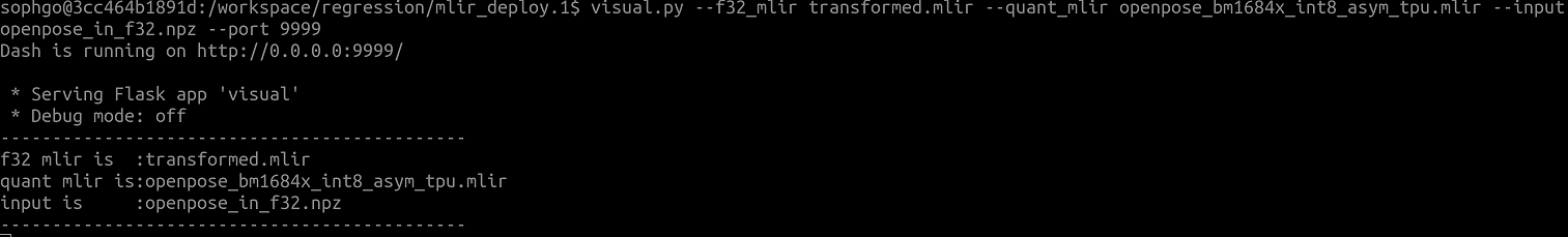

可视化工具visual.py可以用来比较量化网络与原始网络的数据相似性,有助于在量化后精度不够满意时候定位问题。此工具在docker中启动,可以在宿主机中启动浏览器打开界面。 工具默认使用tcp端口10000,需要在启动docker时候使用-p命令映射到宿主机,而工具的启动目录必须在网络所在目录。命令启动方式如下图所示:
参数 |
–port |
服务程序的TCP监听端口,默认值为10000 |
–f32_mlir |
量化前的浮点mlir网络的文件名, 此文件为model_transform生成,一般为netname.mlir,是初始float32网络 |
–quant_mlir |
量化后的定点mlir网络的文件名,此文件为model_deploy生成,一般文件名为netname_int8_sym_tpu.mlir,生成bmodel用的_final.mlir不适用此工具。 |
–input |
运行网络比较的输入样本数据,可以是jpeg图片文件或者npy/npz数据文件,一般可使用网络转换时的test_input |
–manual_run |
浏览器客户端打开时是否自动运行网络进行数据比较,默认为true,使用此参数则只显示网络结构 |

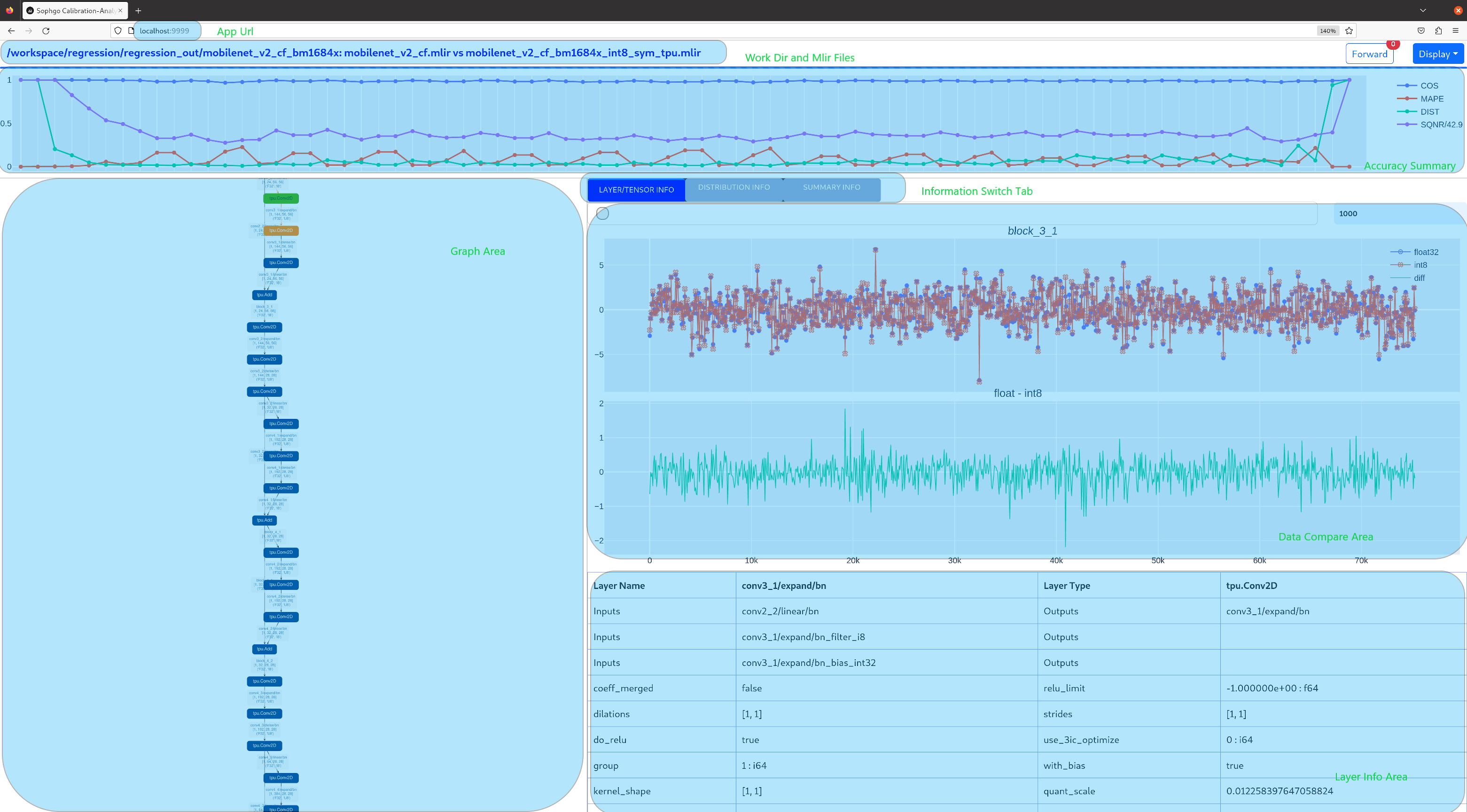

在浏览器地址栏输入localhost:9999可以打开程序界面,启动时候会自动进行浮点网络和量化后网络的推理,所以可能会有一定时间的等待。如下图所示:
- 上图中使用淡蓝色细线框出了界面的几个区域,除浏览器地址栏之外,程序界面主要显示了:
当前工作目录,指定的浮点网络和量化后网络;
精度数据总结区
layer属性显示区域
网络图形化显示区
tensor数据对比区
tensor数据分布和信息总结显示区(切换tab页面)
鼠标在网络显示区滚动可以放大和缩小网络显示,鼠标悬停或者点击节点可以在layer属性显示区中显示此layer的属性列表,点击layer之间的连线(也就是tensor),可以在tensor数据对比区显示此tensor的量化前后数据对比。 点击精度数据显示区中的点或者列表中的tensor或者layer,会在网络中定位到这个选中的layer或者tensor。 需要注意的一点是由于网络是基于量化后网络显示,可能会相比浮点网络有变化,对于浮点网络中不存在的tensor会临时用量化后网络的数据替代,表现出来精度数据等都非常好,实际需要忽略 而只关注浮点和量化后网络都存在的tensor,不存在的tensor的数据类型一般是NA,shape也是[]这样的空值。 另外在deploy网络的时候如果没有使用 –debug 参数,一些可视化工具需要的中间数据和文件会被默认清除,造成可视化工具运行不正常,需要增加 –debug 选项重新生成。
