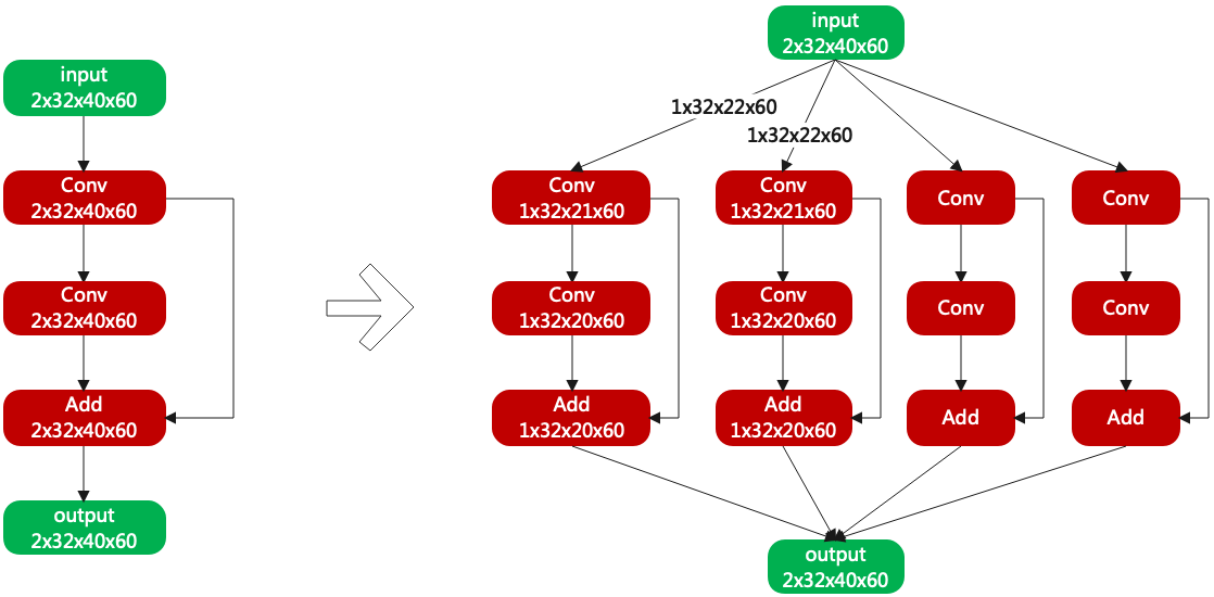

- 基本思路:
通过切Activation的N和H, 使每层Layer的运算始终在Local Memory中, 如图(网络切分举例)
图 10.1 网络切分举例

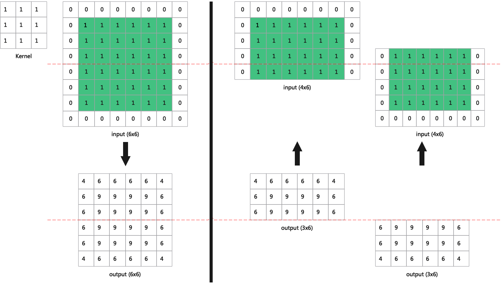

10.2. BackwardH
对网络进行H切分的时候, 大多数Layer输入和输出的H是一致的。但是对于Conv、Pool等等需要特别计算。
以Conv举例, 如图(卷积BackwardH举例)
图 10.2 卷积BackwardH举例

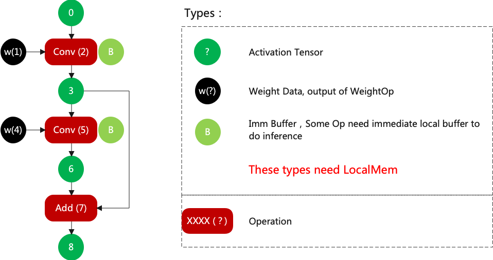

10.3. 划分Mem周期
如何划分group? 首先把每一层Layer需要的lmem罗列出来, 大体可以归为三类:
Activation Tensor, 用于保存输入输出结果, 没有使用者后直接释放
Weight, 用于保存权重, 不切的情况下用完就释放; 否则一直驻留在lmem
Buffer, 用于Layer运算保存中间结果, 用完就释放
然后依次广度优先的方式配置id, 举例如图(LMEM的ID分配)
图 10.3 LMEM的ID分配

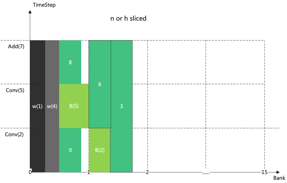

10.4. LMEM分配
当n或h存在切分的情况下, weight常驻LMEM, 每一个切分都可以继续使用weight。
这时候会先分配weight, 如图所示(有切分情况的分配)
图 10.5 有切分情况的分配

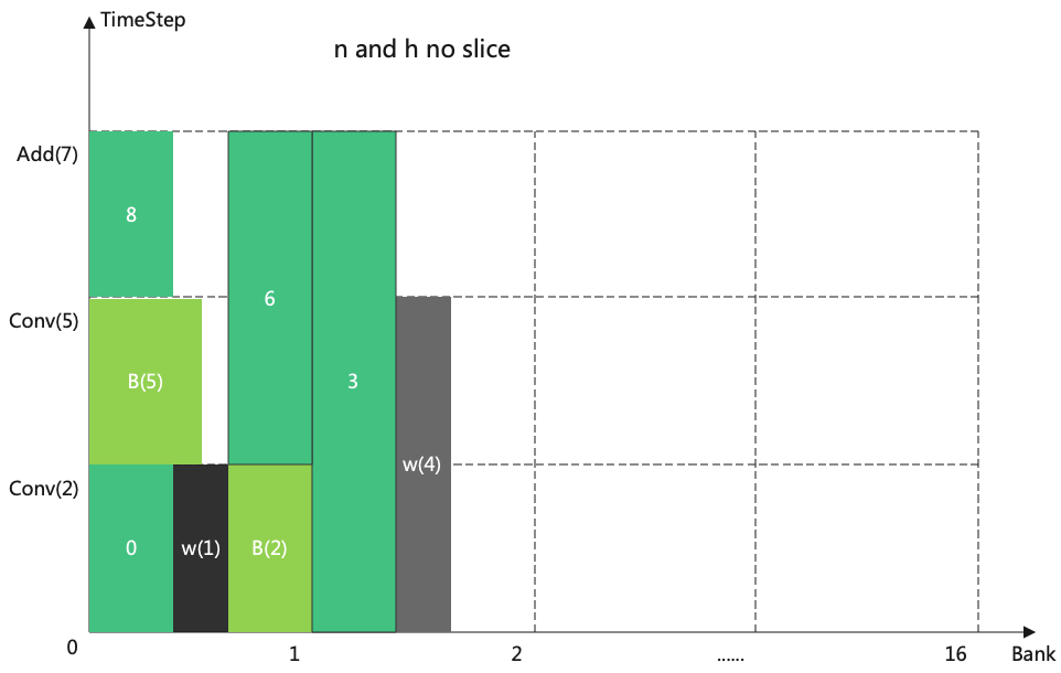

当n和h都没有切分的情况下, weight和activation处理过程一样, 不使用时就释放。
这时候的分配过程, 如图所示(无切分情况的分配)
图 10.6 无切分情况的分配
那么Lmem分配问题就可以转换成这些方块如何摆放问题(注意方块只能左右移动, 不能上下移动)。

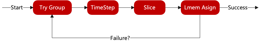

10.5. 划分最优Group
图 10.7 Group流程
目前从尾部开始向头部方向划分group, 优先切N, 当N切到最小单位时还不能满足要求, 则切h。
当网络很深的时候, 因为Conv、Pool等等算子会有重复计算部分, h切的过多导致重复部分过多;
为了避免过多重复, 当backward后的layer的输入, 如果h_slice重复的部分>h/2, 则认为失败。
举例: 比如input的h = 100, 经过切分后变成2个input, h[0, 80)和h[20, 100), 则重复部分为60, 则认为失败; 2个input对应h[0, 60)和h[20, 100), 重复部分为40, 认为成功。
