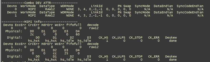

11.1. Proc讯息解读
_images/Common002.png
Linux: # cat /proc/mipi-rx
Alios: # proc_mipi_rx
  • Combo DEV ATTR主要是对sensor的接口配置信息:
  • Devno: sensor编号,0表示sensor0,1表示sensor1, 目前最大只支持2路sensor同时输入
  • WorkMode:表示哪种接口类型(mipi/sublvds/ HISPI /BT656…)
  • DateType:表示sensor数据格式(raw8/raw10/raw12/ YUV422_8BIT…)
  • WDRMode:wdr模式(none表示非wdr,常见wdr mode:VC, DT, Manual)
  • LinkId: lane线序配置
  • PN swap:PN反转,如果有反转,要将该lane配置成1
  • SyncMode/DataEndian/SyncCodeEnddian:对于mipi接口不支持因此无需配置,对于sublvds、hispi则需要配置
  • MIPI INFO主要是mipi-rx解析到的信息:
  • EccErr、CrcErr、HdrErr、WcErr: 如果不为0表示有出现Ecc,crc,wc等校验相关err,需要检查 lane mapping的正确性、mipi时序、lane硬件电路等。
  • Fifofull:如果不为0表示mac速率太慢,需要提升mac clk.
  • Decode:表示解析出的数据l类型(Raw12/raw10/raw8/YUV422…)
  • PhySical:D0-D4表示lane总线上的数据,进入hi speed state后,D0-D4会有数据跳变。
  • Digital:D0-D4显示进入hi speed state后的每条data lane状态。CK_HS、CK_ULPS、CK_ERR、Deskew表示clk lane状态,正常情况下CK_HS=1,其余的为0,但是非continues clk的情况下也会跳出 CK_HS=1,CK_STOP=1。

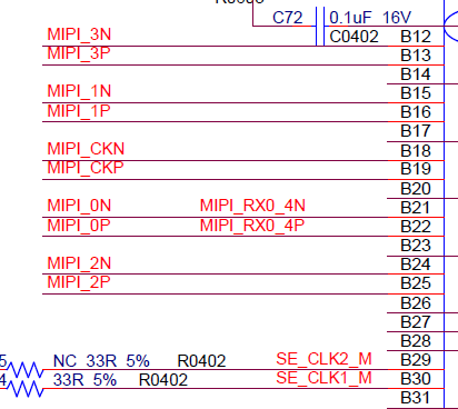

11.3. 如何配置lane线序
注意我们要配置的lane id要以sensor为参照物来配置,lane_id数组的索引号表示的是Sensor的Lane ID, 索引号0表示sensor clock,索引号1~4表示sensor lane 0~3。
land_id数组的值表示的是soc的MIPI-Rx的Lane ID, 0表示MIPIRX1_PAD0,1表示MIPIRX1_PAD1, 未使用的lane将lane_id配置成-1。
假设sensor和soc的lane接线如下图所示,对应的lane id配置就是{3,4,2,0,1}.
sensor
_images/Common008.png
soc
_images/Common009.png
SENSOR管脚
IPI Lane管脚
MIPI_CK (index = 0)
MIPIRX0_3 (value = 0)
MIPI_0 (index = 1)
MIPIRX0_4 (value = 1)
MIPI_1 (index = 2)
MIPIRX0_2 (value = 2)
MIPI_2 (index = 3)
MIPIRX0_0 (value = 3)
MIPI_3 (index = 4)
MIPIRX0_1 (value = 4)

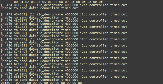

11.5.1. I2C Write Fail
  • sensor i2c属性确认
  • 检查I2C bus id
  • 检查I2C slave addr
  • 检查sensor寄存器的addr/data位宽(8bit or 16bit)
    位宽配置不正确一般会报time out 错误
_images/image6.png

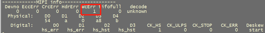

11.5.4. CRC err/Word count err
调整sensor tx hs-trail,如果hs-trail拉的太快,有可能会压到后面的data,导致数据丢失,从而出现crc err和wc err,需要调整sensor 的hs-trail寄存器设定。
