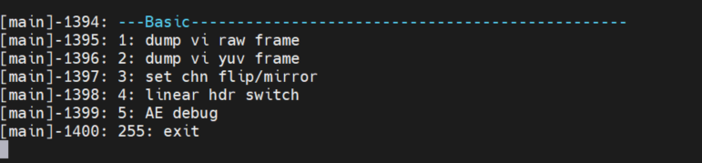

13.1. 基础功能
sensor_test默认有下图所示5种功能:
  1. dump sensor raw图
  2. dump sensor yuv图
  3. 设置sensor输出图像flip/mirror
  4. 若sensor驱动支持linear和wdr模式,可以使用该选项进行sensor mode切换
  5. AE调试功能
_images/image2.png

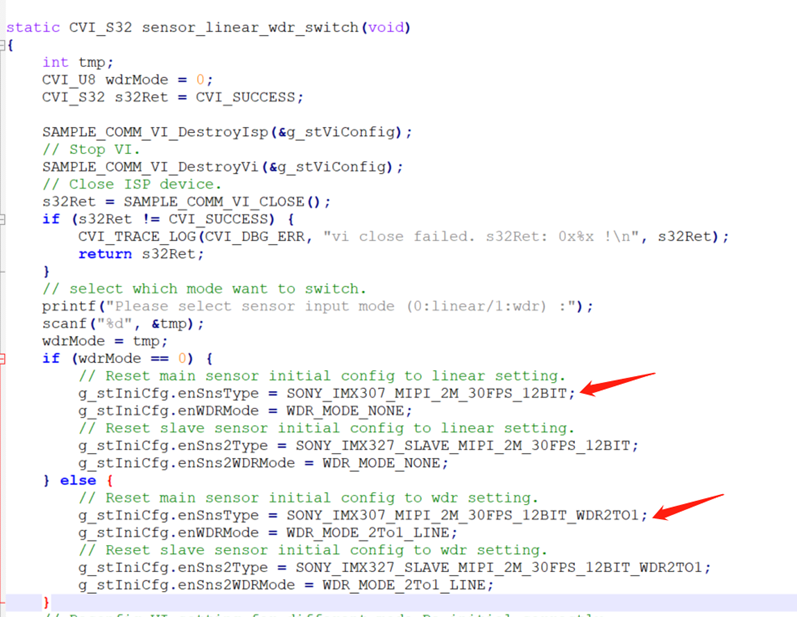

13.5. WDR和Linear切换
提供sensor端宽动态模式与线性模式切换功能。
运行sensor_test,输入4选择” linear hdr switch”, 根据提醒” Please select sensor input mode (0:linear/1:wdr) :”输入0为linear;1为WDR;
1、此功能需sensor支持linear和wdr两种模式
2、不同sensor配置需在sensor_test.c中修改对应的sensor配置,具体如下图
_images/Debugg003.png
