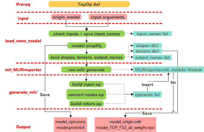

5.2. 工作流程
  1. 前提(Prereq):Top 层算子定义,该部分内容保存在 TopOps.td 文件
  2. 输入(Input):输入原始 onnx 模型与参数(主要是预处理参数)
  3. 初始化 OnnxConverter(load_onnx_model + initMLIRImporter)
    • load_onnx_model 部分主要是对模型进行精简化,根据 arguments 中的 output_names 截取模型,并提取精简后模型的相关信息
    • init_MLIRImporter 部分主要是生成初始的 mlir 文本
  4. generate_mlir
    • 依次创建 input op,模型中间 nodes op 以及 return op,并将其补充到 mlir 文本中(如果该op带有权重,则会额外创建weight op)
  5. 输出(Output)
    • 将精简后的模型保存为“*_opt.onnx”文件
    • 生成”.prototxt”文件保存除权重外的模型信息
    • 将生成的文本转为 str 并保存为“.mlir”文件
    • 将模型权重(tensors)保存为“.npz”文件
前端转换的工作流程如图所示(前端转换流程)。
_images/mlir_convert.png
图 5.1 前端转换流程
补充说明:
  • Build input op 需要:
    1. input_names
    2. 每个 input 对应的 index
    3. 预处理参数(若输入为图像)
  • Convert nodes op 需要:
    1. 从 operands 获取该 node 的输入 op(即前一个已经 build 或 convert 好的算子)
    2. 从 shapes 中获取 output_shape
    3. 从 onnx node 中提取的 attrs。Attrs 会通过 MLIRImporter 设定为与 TopOps.td 定义一一对应的属性
  • Build return op 需要:
    依照 output_names 从 operands 获取相应的 op
  • 每创建或者转换一个算子都会执行一次插入操作,将算子插入到 mlir 文本中,使最终生成的文本能从头到尾与原 onnx 模型一一对应

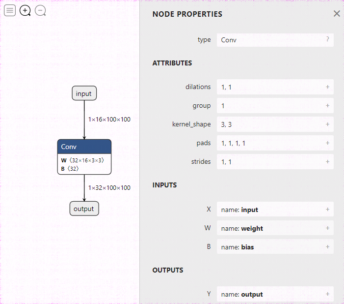

本节以 Conv 算子为例,将单 Conv 算子的 onnx 模型转换为 Top mlir,原模型如图所示(单 Conv 模型)
_images/conv_op.png
图 5.2 单 Conv 模型

load_onnx_model:
  • 由于本例使用的是最简模型,所以生成的 Conv_opt.onnx 模型与原模型相同。
  • input_names 保存了 Conv 算子的输入名“input”
  • tensors 中保存了 Conv 算子的权重 weight 与 bias
  • shapes 中保存了Conv算子的输入和输出shape。
  • output_names 中保存了 Conv 算子的输出名“output”

    • 根据 node.op_type (即“ Conv ”) 调用 convert_conv_op() , 该函数中会调用MLIRImporter.create_conv_op 来创建 ConvOp,而 create 函数需要的参数有:
      1. 输入 op:从(单 Conv 模型)可知,Conv 算子的 inputs 一共包含了 input,weight 与 bias,inputOp 已被创建好,weight 与 bias 的 op 则通过 getWeightOp()创建。
      2. output_shape:利用 onnx_node.name 从 shapes 中获取 Conv 算子的输出shape。
      3. Attributes:从 onnx Conv 算子中获取如(单 Conv 模型)中的 attributes。
        在 create 函数里 Top.Conv 算子的 attributes 会根据(Conv 算子定义)中的定义来设定。Top.ConvOp 创建后会被插入到 mlir 文本中
