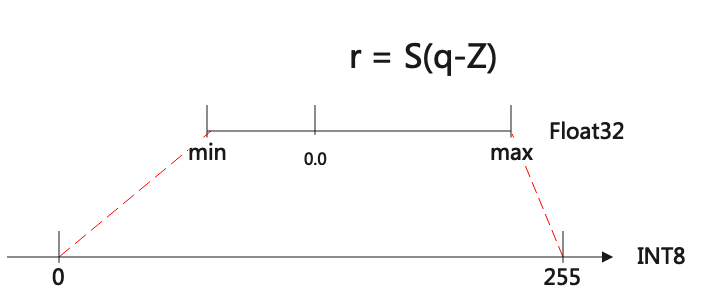

6.1.1. 非对称量化
_images/quant_asym.png
图 6.1 非对称量化
如上图(非对称量化)所示,非对称量化其实就是把[min,max]范围内的数值定点到[-128, 127]或者[0, 255]区间。
从int8到float的量化公式表达如下:
\[\begin{split}r &= S(q-Z) \\ S &= \frac{max-min}{qmax-qmin} \\ Z &= Round(- \frac{min}{S} + qmin)\end{split}\]
其中r是真实的值,float类型;q是量化后的值,INT8或者UINT8类型;
S表示scale,是float;Z是zeropoint,是INT8类型;
当量化到INT8时,qmax=127,qmin=-128; UINT8时,qmax=255,qmin=0
反过来从float到int8的量化公式如下:
\[q = \frac{r}{S} + Z\]
