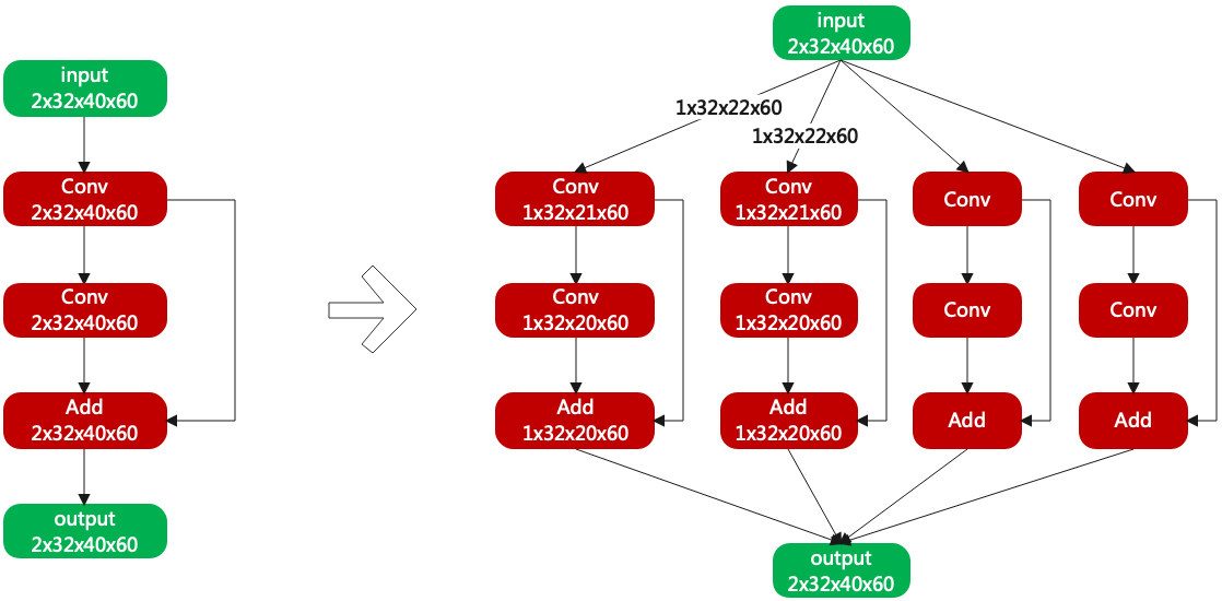

要解决的问题:
如何使Layer数据保持在有限的Local Memory进行运算,而不是反复进行Local与Global Memory之间的拷贝
基本思路:
通过切Activation的N和H,使每层Layer的运算始终在Local Memory中,如图(网络切分举例)
_images/lg_slice.png
图 10.1 网络切分举例

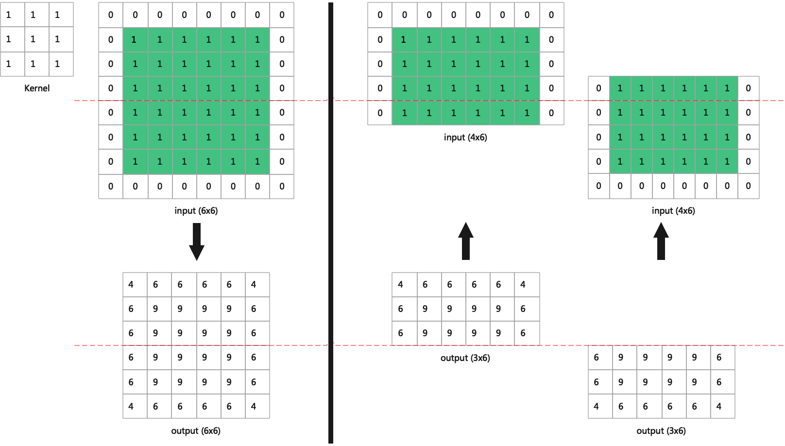

10.2. BackwardH
对网络进行H切分的时候,大多数Layer输入和输出的H是一致的。但是对于Conv、Pool等等需要特别计算。
以Conv举例,如图(卷积BackwardH举例)
_images/lg_backward.png
图 10.2 卷积BackwardH举例

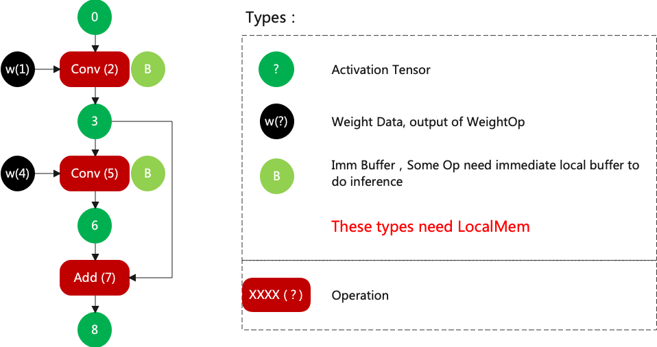

10.3. 划分Mem周期
如何划分group? 首先把每一层Layer需要的lmem罗列出来,大体可以归为三类:
  1. Activation Tensor,用于保存输入输出结果,没有使用者后直接释放
  2. Weight,用于保存权重,不切的情况下用完就释放;否则一直驻留在lmem
  3. Buffer,用于Layer运算保存中间结果,用完就释放
然后依次广度优先的方式配置id,举例如图(LMEM的ID分配)
_images/lg_lmem.png
图 10.3 LMEM的ID分配

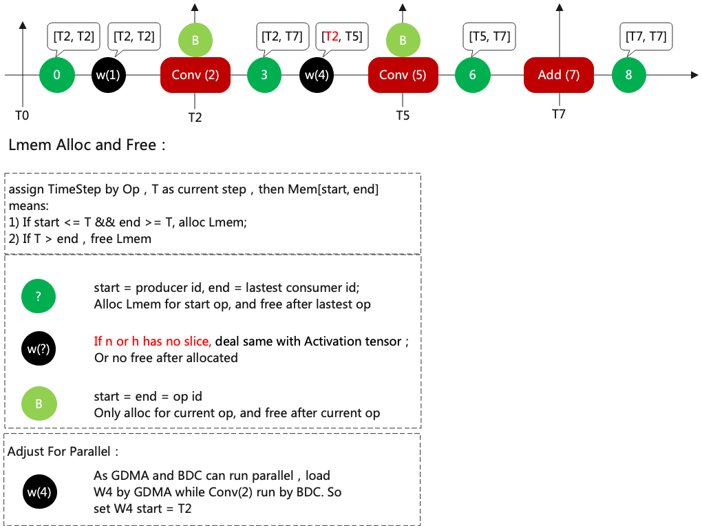

然后再配置周期,配置方法如图(TimeStep分配)
_images/lg_timestep.png
图 10.4 TimeStep分配
关于配置周期的细节如下:
  • [T2,T7],表示在T2开始的时候就要申请lmem,在T7结束的时候释放lmem
  • w4的原始周期应该是[T5,T5],但是被修正成[T2,T5],因为在T2做卷积运算时w4可以被同时加载
  • 当N或者H被切分时,Weight不需要重新被加载,它的结束点会被修正为正无穷

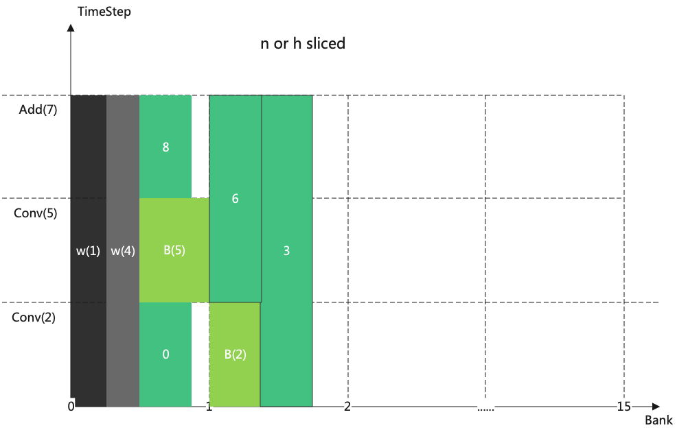

10.4. LMEM分配
当n或h存在切分的情况下,weight常驻LMEM,每一个切分都可以继续使用weight。
这时候会先分配weight,如图所示(有切分情况的分配)
_images/lg_nh_alloc.png
图 10.5 有切分情况的分配

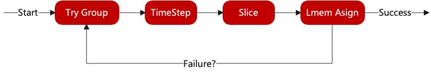

10.5. 划分最优Group
_images/lg_step.png
图 10.7 Group流程
目前从尾部开始向头部方向划分group,优先切N,当N切到最小单位时还不能满足要求,则切h。
当网络很深的时候,因为Conv、Pool等等算子会有重复计算部分,h切的过多导致重复部分过多;
为了避免过多重复,当backward后的layer的输入,如果h_slice重复的部分>h/2,则认为失败。
举例:比如input的h = 100,经过切分后变成2个input,h[0, 80)和h[20, 100),则重复部分为60, 则认为失败;2个input对应h[0, 60)和h[20, 100),重复部分为40,认为成功。
