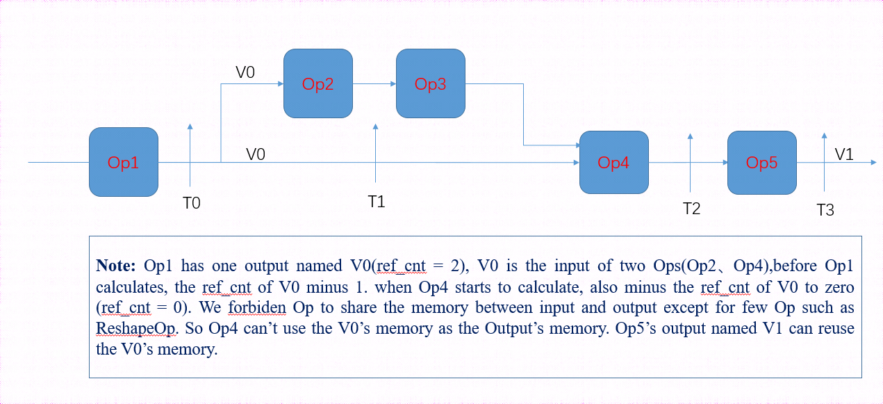

    • 给当前Op的output tensor分配gmem, 如果step2显示可以reuse,就reuse.否则在ddr中新开辟gmem.
    • 调整当前Op的input tensor的生命周期,确认它是否位于hold_edges内, 如果yes, 则在rec_tbl中寻找,检查它的ref_cnt是否为0, 如果yes,则把它从hold_edges中删除,并且把它的addr从in_using_addr中删除,意味着这个input tensor生命周期已结束,地址空间已释放。
    _images/gmem.png
