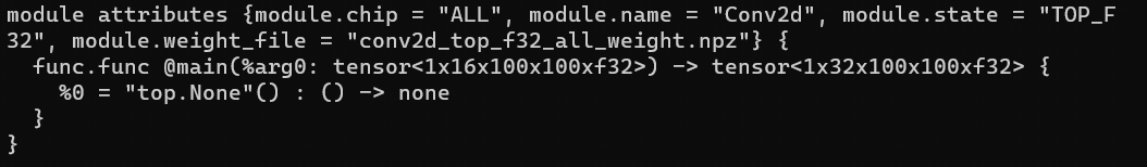

init_MLIRImporter:
根据 input_names 与 output_names 从 shapes 中获取了对应的 input_shape 与 output_shape, 加上model_name, 生成了初始的 mlir 文本 MLIRImporter.mlir_module, 如图所示(初始 mlir 文本)。
_images/origin_mlir.png
图 5.4 初始 mlir 文本
