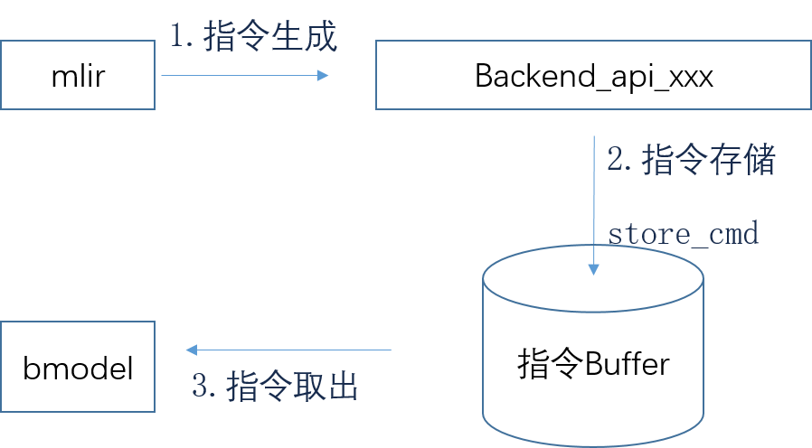

12.2. 工作流程
CodeGen的大致工作流程可分为3个部分:指令生成、指令存储和指令取出以生成Bmodel。具体来说:
指令生成:将不同硬件的后端函数封装到类,执行不同op的CodeGen接口,生成相应指令(二进制码;
指令存储:通过store_cmd将指令(二进制码)存储在指定数据结构中;
指令取出:所有op的二进制码全部生成完毕后,在编译器会调用BM168X系列类中封装的函数取走指令,最终生成Bmodel。
其工作流程图如下:
_images/codegen_2.png
图 12.1 CodeGen工作流程

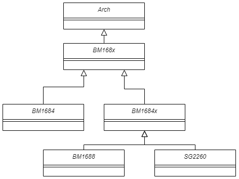

12.3. TPU-MLIR中BM168X及其相关类
TPU-MLIR中BM168X及其相关类定义在include/tpu_mlir/Backend文件夹下,目的是将不同的硬件后端封装,以实现后端与Codegen过程的隔离。其继承关系如下:
_images/codegen_1.png
图 12.2 TPU-MLIR中BM168X及其相关类继承关系
在一次运行中只存储一个类实例(设计模式中单例),该类初始化时候会经过:读取后端动态链接库、加载函数(设置后端的函数指针)、指令数据结构的初始化、设置一些硬件相关的参数例如NPU_NUM、L2_SRAM起始地址等。
