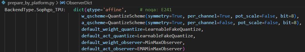

当上面接口选择sophgo_tpu后端时,该接口的第3个参数prepare_custom_config_dict默认不用配置,此时默认的量化配置如下图所示:
_images/sophgo_tpu_default_para.png
上图sophgo_tpu后端的dict中各项从上到下依次意义为:
1、权重量化方案为: per-chan对称8bit量化,scale系数不是power-of-2,而是任意的
2、激活量化方案为:per-layer对称8bit量化
3/4、权重和激活伪量化方案均为:LearnableFakeQuantize即LSQ算法
5/6、权重的动态范围统计及scale计算方案为:MinMaxObserver,激活的为带EMA指数移动平均的EMAMinMaxObserver

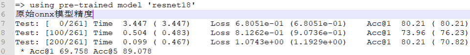

在上面命令输出日志中有如下图(原始onnx模型精度)中原始模型的精度信息(可与官方网页上精度进行比对以确认训练环境无误,比如官方标称:Acc@1 69.76 Acc@5 89.08,链接为:https://pytorch.apachecn.org/#/docs/1.0/torchvision_models):
_images/ori_onnx_acc.png
图 15.1 原始onnx模型精度

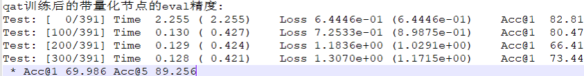

完成qat训练后,跑带量化节点的eval精度,理论上在tpu-mlir的int8精度应该与此完全对齐,如下图(resnet18 qat训练精度):
_images/r18_qat_train_acc.png
图 15.2 resnet18 qat训练精度

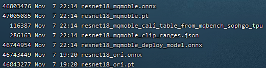

最终输出目录如下图(resnet18 qat训练输出模型目录):
_images/r18_qat_output_dir.png
图 15.3 resnet18 qat训练输出模型目录

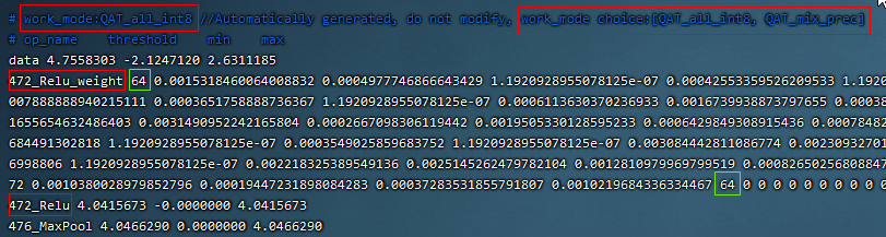

上图中带_ori的为pytorch model zoo原始pt及所转的onnx文件,将这个resnet18_ori.onnx用tpu-mlir工具链进行PTQ量化,衡量其对称和非对称量化精度作为比较的baseline。其中的resnet18_mqmoble_cali_table_from_mqbench_sophgo_tpu为导出的量化参数文件,内容如下图(resnet18 qat量化参数表样例):
_images/r18_qat_cali_table.png
图 15.4 resnet18 qat量化参数表样例
a、上图中第一行红色框内:work_mode为QAT_all_int8表示整网int8量化,可以在[QAT_all_int8、 QAT_mix_prec]中选择,还会带上量化参数:对称非对称等参数。
b、上图中472_Relu_weight表示是conv权重的经过QAT调优过的scale和zp参数,第1个64表示后面跟着64个scale,第2个64表示后面跟着64个zp,tpu-mlir会导入到top层weight的weight_scale属性中,在int8 lowering时若该属性存在就直接使用该属性,不存在就按最大值重新计算。
c、上面的min、max是非对称量化时根据激活的qat调优过的scale、zp以及qmin、qmax算出来,threshold是在对称量化时根据激活的scale算出来,两者不会同时有效。

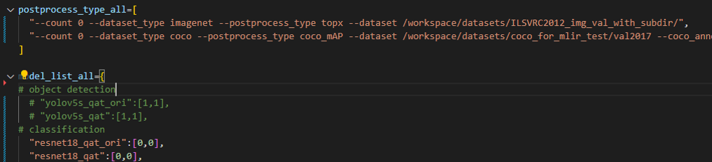

下图(run_eval待测模型列表及参数)中在postprocess_type_all中填写更多不同精度评估方式的命令字符串,比如图中已有imagenet分类和coco检测精度计算字符串;下图(run_eval待测模型列表及参数)中model_list_all填写模型名到参数的映射,比如:resnet18_qat的[0,0],其中第1个参数表示用postprocess_type_all中第1个的命令串,第2个参数表示用qat_model_path第1个目录(以逗号分隔):
_images/run_eval_param.png
图 15.5 run_eval待测模型列表及参数
