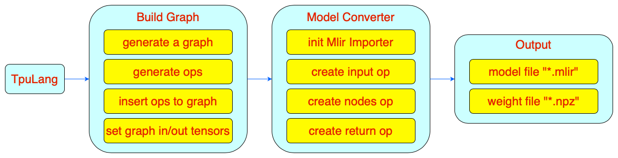

TpuLang转换的工作流程如图所示(TpuLang转换流程)。
图 16.1 TpuLang转换流程

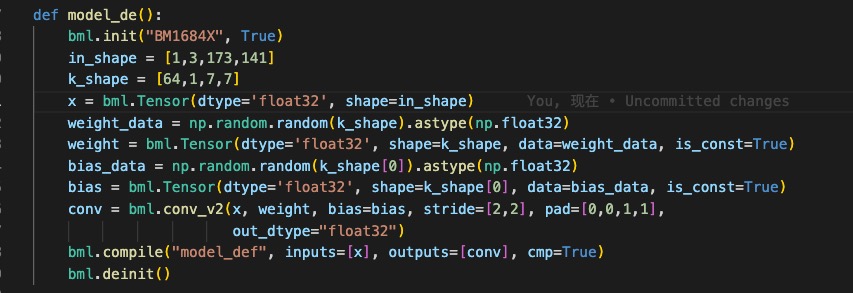

本节以 Conv 算子为例, 将单 Conv 算子模型转换为 Top mlir, 原模型定义如图所示(单 Conv 模型)
图 16.2 单 Conv 模型

构建 Graph
初始化模型:创建空Graph。
模型输入:给定shape与data type 创建输入tensor x。此处也可以指定tensor name。
conv_v2接口:
调用conv_v2接口,指定输入tensor以及输入参数。
推理输出shape,并生成输出tensor
def _shape_inference(): kh_ext = dilation[0] * (weight.shape[2] - 1) + 1 kw_ext = dilation[1] * (weight.shape[3] - 1) + 1 oh = (input.shape[2] + pad[0] + pad[1] - kh_ext) // stride[0] + 1 ow = (input.shape[3] + pad[2] + pad[3] - kw_ext) // stride[1] + 1 return [input.shape[0], weight.shape[0], oh, ow] output = Tensor(_shape_inference(), dtype=out_dtype, name=out_name)attributes,将输入参数打包成 (Conv 算子定义) 定义的attributes
attr = { "kernel_shape": ArrayAttr(weight.shape[2:]), "strides": ArrayAttr(stride), "dilations": ArrayAttr(dilation), "pads": ArrayAttr(pad), "do_relu": Attr(False, "bool"), "group": Attr(group) }插入conv op,将Top.ConvOp插入到Graph中。
返回输出tensor
设置Graph的输入,输出tensors。

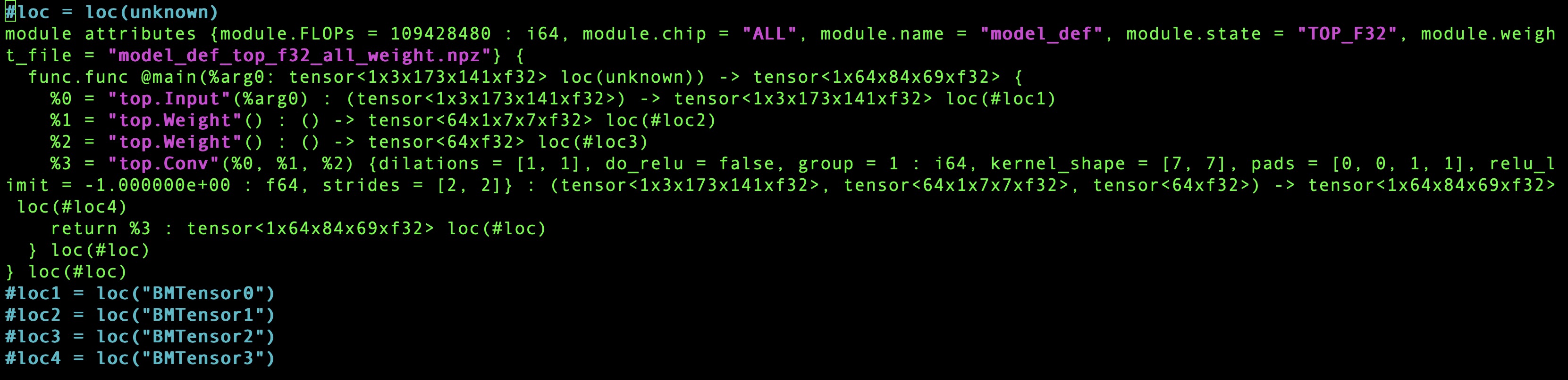

根据 output_names 从 operands 中获取相应的 op, 创建 return_op 并插入到 mlir 文本中。到此为止, 生成的 mlir 文本如图所示(完整的 mlir 文本)。
图 16.5 完整的 mlir 文本
输出
将 mlir 文本保存为 Conv_origin.mlir, tensors 中的权重保存为 Conv_TOP_F32_all_weight.npz。
